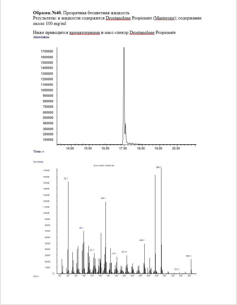

На соседнем форуме делают спектометрические анализы на продукцию различных производителей. Результаты хроматографического анализа новой партии Golden Dragon. Продукты на анализ приобретаются анонимно.

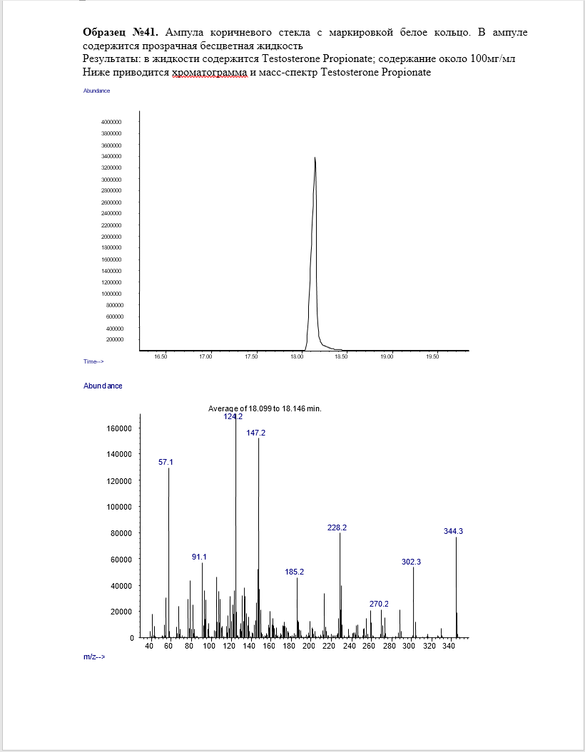

  • Хроматография: образец содержит: ДРОСТАНОЛОНА ПРОПИОНАТ*;
  • Масс-спектрометрия: содержание ДВ в образце: 100 мг/мл;
  • Посторонние примеси: НЕ ОБНАРУЖЕНЫ.

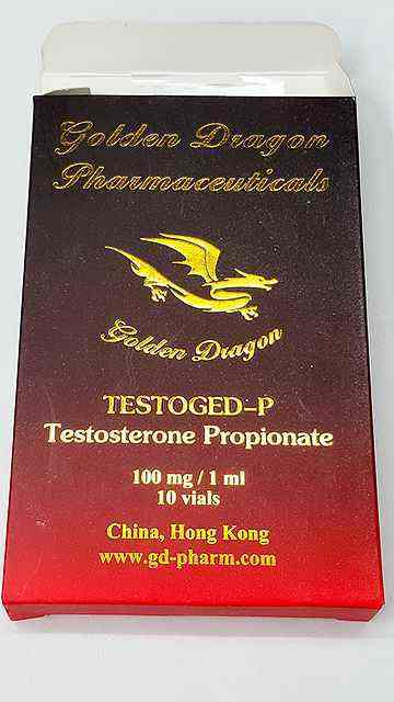

    Хроматография: образец содержит: ТЕСТОСТЕРОНА ПРОПИОНАТ;
